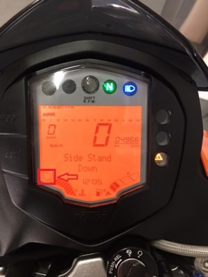

Tb já ouvi muito sobre este aquecimento, a minha é 2016, já rodei 2400 kms e acho que a temperatura de funcionamento dela é bem alta, na minha contando o traços do marcador costuma andar com 9 traços, pelo que vejo fica faltando 3 traços para entrar na área de superaquecimento.
Meu maoir medo é quando chegar o verão, pq estamos no inverno... :shock: :shock:

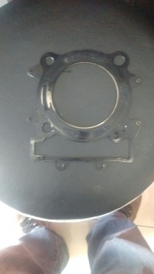

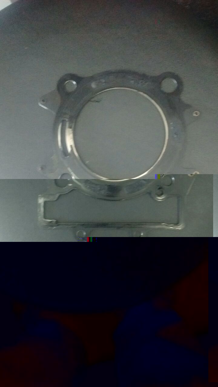

Acabei tendo esse problema agora dia 22 de março na minha 390 ano 2015. Junta do cabeçote torrou coim 23 mil km. Resumindo, muito prejuízo e insatisfação. Cuido muito bem da minha moto e um problema desse com essa quilometragem nem passava pela minha cabeça. Infelizmente perdi a confiança na moto e vou vende-la.

Mensagempor fcastello » 31 Mar 2017, 10:19
Parece um problema cronico da 390, todo o sistema de arrefecimento esta ok, incluído a ventoinha. Pelo que vi esse problema a principio esta confirmado apenas nas 2015 mas pode acontecer em outros anos também, devido a real data de fabricação da moto na Índia.
A solução foi a troca da junta do cabeçote, a junta do cilindro foi trocada também por precaução. Nenhuma outra peça sofreu avaria.
Fiquei sabendo de um caso em que ocorreu um problema parecido e foi danificado a camisa e o pistão de uma 390 por falta de refrigeração, e o gasto em peças passou de R$5000,00. Então fiquem de olho.
Preço da Junta Original Cabeçote: R$125,00;
Preço da Junta Original Cilindro: R$125,00;
Minha Duke esta Ok agora, espero não ter mais surpresas até que tenha condições de comprar outra moto.

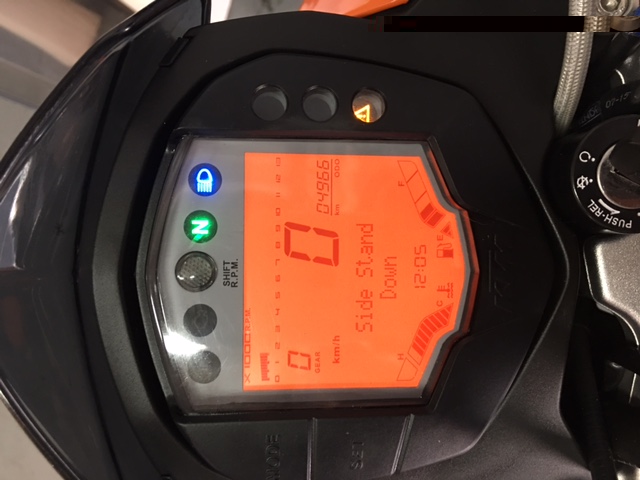

É normal sim, essa é a temperatura media de funcionamento dela. Se reparar tem uma divisão no mostrador, se entrar naquele nível superior ali já não é normal.
